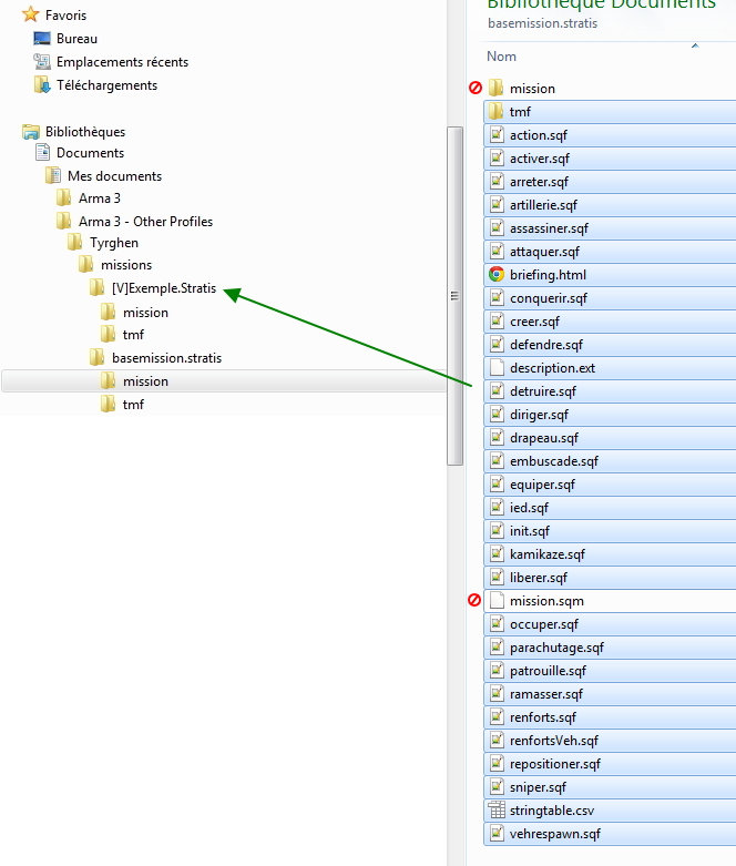

Ce fichier contient le répertoire de la BaseMission.

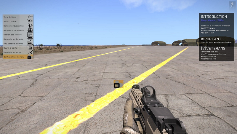

Fonctionnalités
  • Les objectifs principaux
  • Les tâches
  • Le BTC Revive - Nouvelle version, complètement revue et corrigée

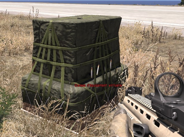

  • Des caisses de munitions VAS disponibles sur les MHQ du BTC Revive
  • Le Virtual Ammobox
  • La synchronisation en JIP des objectifs et des tâches
  • Les interfaces d'administration
  • Les modules de base du MSO (CAS, SatView, JIP Marker/Task, par exemple)
  • La gestion de marqueurs de mission dynamiques (et synchronisés en JIP)
  • Helmet Cam - Caméra de casque pour les membres d'un groupe (touche étoile "*")
  • Script jump pour pouvoir sauter au dessus des obstacles
  • CAS Drones - interface simple pour demander un drone sur site
  • HeliLift script pour l'hélitreuillage
  • Traduction automatique de tout ce qui peut/doit être traduit dans la langue du joueur en utilisant les strings magiques "STR_"
  • Les fonctions de création de véhicules et de groupes d'IA
  • Les fonctions de combat des IA (attack, defend, patrol)
  • Outlawled Mag Repack
  • R3F Logistic
  • F.S.F. Sac Ventral
  • Tao Foldmap
  • Système de menu unifié pour toutes les fonctionnalités, inutile de fouiller les menus radio désormais et fini les menus roulette à rallonge!

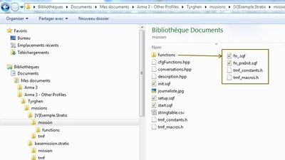

Mettre à jour vos missions

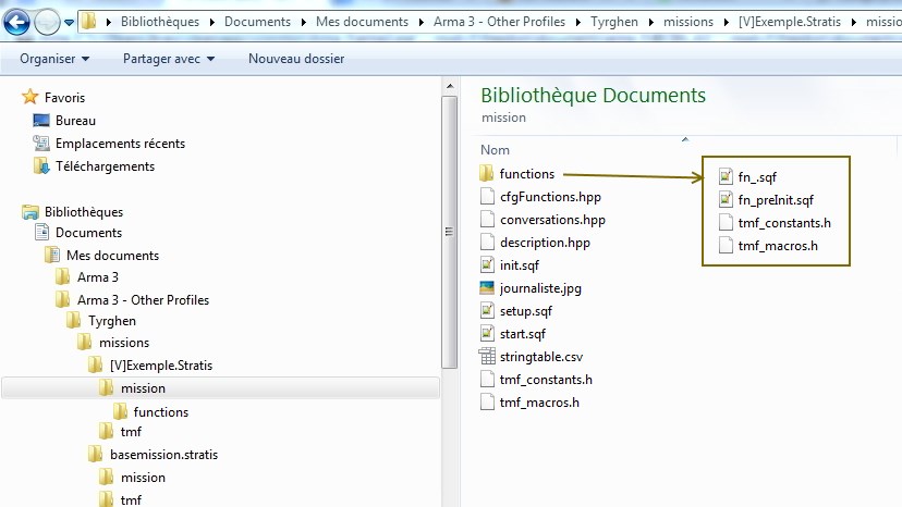

Avec la version 2.06a de la Base Mission, la mise à jour de vos missions s'est grandement simplifiée.
Du moment que vous ne touchez pas aux scripts inclus à la racine de la Base Mission, ça se limite simplement à copier/coller l'ensemble des fichiers présents dans le ZIP de la Base Mission et à écraser ceux présents dans votre mission SAUF:
  1. Le répertoire "mission\"
  2. Le fichier "mission.sqm"

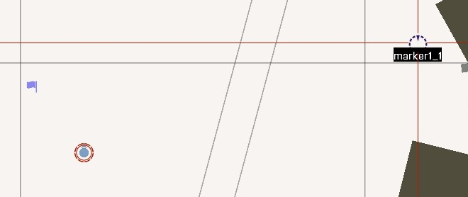

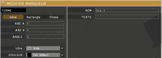

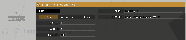

1) Objectifs et tâches

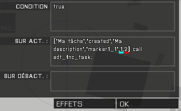

On peut dans un déclencheur appeler les fonctions suivantes pour créer un objectif et une tâche associée
Code : Tout sélectionner
nul = ["Land_PowLines_Transformer_F","marker0_1","jip_activated1"] execVM "activer.sqf";
["STR_AP_TASK_TITLE","created","STR_AP_TASK_DESC","marker0_1","jip_activated1"] call edt_fnc_taskSilent;
Dans le répertoire de base de la BaseMission on trouve une série de scripts (activer.sqf, detruire.sqf, ramasser.sqf, etc..) qui sont autant d'objectifs qu'on peut accomplir. Tous ces objectifs sont utilisés en démonstration dans la mission test de la BaseMission.
Dans l'exemple ci-dessus, on crée avec une ligne de code, un transformateur qu'on pourra activer et désactiver, sur la position du marqueur "marker0_1", et qui poste son statut dans la variable "jip_activated1" qui est une variable synchronisée entre tous les joueurs, ainsi que ceux qui se connectent en cours de partie (join in progress).
Le nom de la variable, ici "jip_activated1" est totalement libre, il n'est utile que si on teste le contenu de cette variable à l'aide de la fonction "edt_fnc_getVar" (voir point suivant).
Cette variable peut aussi être utilisée pour contrôler le statut d'un objectif (accompli ou non).

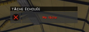

edt_fnc_taskSilent

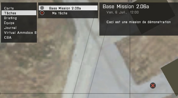

Avec cette ligne de code, on crée une tâche (visible lorsqu'on va sur la carte dans la partie "tasks"). Il existe deux fonctions pour créer une tâche.
edt_fnc_task : Crée ou met à jour une tâche en affichant une notification à l'utilisateur.
edt_fnc_taskSilent : Crée ou met à jour une tâche sans afficher de notification à l'utilisateur.
En début de mission, s'il y a beaucoup d'objectifs (comme dans la mission de test par exemple) pour éviter de spammer l'utilisateur avec des notifications, il est préférable d'utiliser "edt_fnc_TaskSilent". Dans tous les autres cas, on privilégiera la fonction "edt_fnc_task" qui informe l'utilisateur du changement de statut de la tâche.
Remarque importante: Si les textes ont le format "STR_..." et qu'ils existent dans le fichier "mission\stringtable.csv", ils seront traduit automatiquement par le système dans la langue de l'utilisateur qui les voit. C'est valable pour toutes les fonctions faisant partie de la Base Mission.
Dans l'exemple ci-dessus:
Le premier paramètre est le titre de la tâche utilisé dans la liste, attention!!!!!!, ce titre doit être unique, il sert de clé pour identifier la tâche. Deux titres identiques vont simplement s'écraser l'un l'autre.

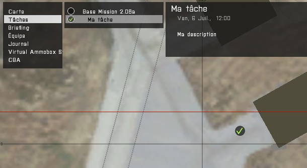

Le second paramètre est le statut de la tâche. Pour mettre le statut à jour, il suffit d'appeler la méthode avec le même titre, mais un autre statut,
Le troisième paramètre est le contenu de la tâche. Il peut changer d'un appel à l'autre. Si on ne souhaite pas changer le texte, mais juste le statut. Il faut laisser ce champ vide.
exemple:
["STR_AP_TASK_TITLE","succeeded"] call edt_fnc_taskSilent;

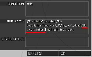

Le quatrième paramètre (optionel) est le marqueur de tâche (pour qu'un marqueur soit affiché sur carte). Si ce marqueur a un texte, le texte sera utilisé comme information sur le marqueur de tâche.
Le cinquième paramètre (optionel) est le nom de la variable avec laquelle le marqueur est lié pour la réussite. Si cette variable passe à "true", la tâche passe automatiquement au statut "Réussie".
Dans notre cas, lorsque le transformateur est activé, la tâche est automatiquement réussie.

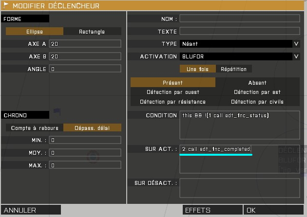

Pour passer à l'étape suivante d'une mission, on voudra savoir le statut des objectifs. La plupart du temps on les utilisera dans un déclencheur, pour envoyer des renforts, déclencher la fin de la mission, etc.
On doit donc connaître le statut des objectifs. Pour cela on a deux fonctions qui permettent de tester le statut des variables synchronisées en JIP.
Dans la condition des déclencheurs on peut appeler les fonctions suivantes:
1 call edt_fnc_status
["jip_activated1",false] call edt_fnc_getVar
edt_fnc_status
La première fonction permet de tester qu'un script ou un autre déclencheur s'est activé. Ce script ou cet autre déclencheur a utilisé l'une des deux fonctions suivantes:
1 call edt_fnc_completed
1 call edt_fnc_canceled
Pour mettre respectivement l'objectif à "true" ou "false".
La variable qui lie ces fonctions est "tmf_edt_X" (où X est le numéro utilisé dans l'appel de la fonction).
Ces informations sont synchronisées en MP et avec les joueurs se connectant en cours de partie, ce qui assure que chaque PC aura le même statut.
Pourquoi est-ce important? Simplement pour garantir que lorsqu'un joueur arrive en milieu de partie, les objectifs sont dans le même statut pour lui que pour les autres joueurs.
En effet, les déclencheurs (triggers) sont locaux à chaque PC (et au serveur), ils ne se déclenchent donc pas nécessairement en même temps.
Prenons un exemple simple.

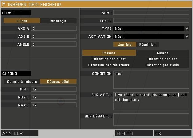

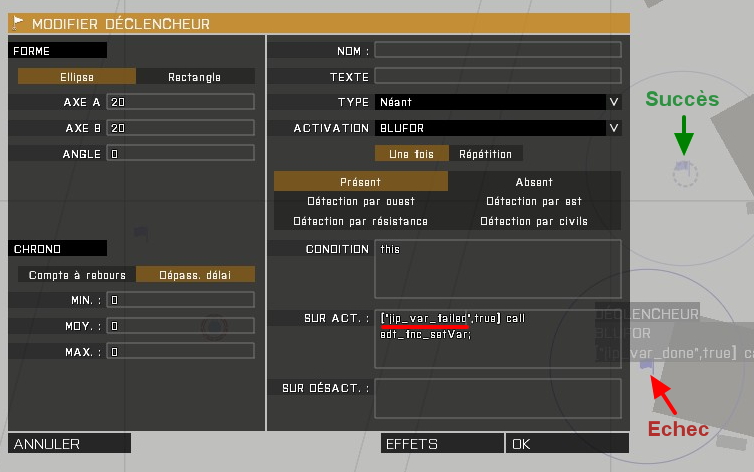

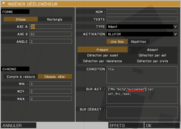

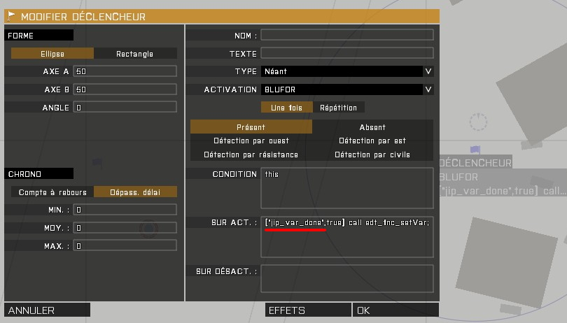

Placez un déclencheur de zone, qui crée un tâche lorsque des joueurs arrivent dans la zone. Lancez le serveur, passez dans la zone, la tâche s'ajoute à votre liste des tâches.
Maintenant sortez de la zone, il n'y a donc aucun joueur dans la zone de déclenchement.
Un autre joueur se connecte maintenant à la partie, pour lui, comme pour les autres, le déclencheur est créé localement. Lorsqu'il se connecte, la tâche n'est pas là, parce qu'il n'y a personne dans la zone du déclencheur. Tous les joueurs n'ont donc pas les mêmes objectifs, rien n'est synchronisé... c'est la caca... c'est la cata... c'est la catastrophe.
Important, la variable qui se cache derrière ces fonctions, peut être liée à une tâche!
Par exemple, vous souhaitez qu'une tâche soit accomplie lorsque les joueurs arrivent dans l'usine désaffectée (comme ci-dessus).

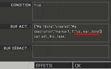

Vous créé une tâche avec le code suivant:
["Arrivée à l'usine","created","Vous devez rejoindre l'usine au plus vite!","",1] call edt_fnc_taskSilent;
// Si vous voulez utiliser une chaîne de caractère plutôt qu'un chiffre, vous devez utiliser le nom complet de la variable.
["Arrivée à l'usine","created","Vous devez rejoindre l'usine au plus vite!","","tmf_edt_1"] call edt_fnc_taskSilent;
Cette tâche s'accomplira si la variable "tmf_edt_1" passe à "true".
Dans le déclencheur de zone de l'usine, la partie activation contiendra le code suivant:
Résultat, lorsqu'un joueur atteint l'usine, la tâche est accomplie. Si un joueur se connecte plus tard, la tâche sera aussi accomplie pour lui.
On a résolu le problème précédent...

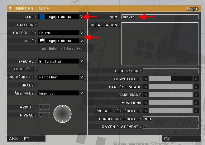

La deuxième fonction permet de tester qu'un objet de mission (une tour radio a détruire, un objet à ramasser, etc.) a changé de statut.
Lors de la création de l'objet de mission, on peut donner un nom de variable globale (synchronisée entre les tous les clients) qu'on peut ensuite tester dans des déclencheurs pour activer des unités ou des tâches.
Par exemple, on crée l'objectif de mission suivant:
Et on veut envoyer des renforts aussitôt que l'engin est activé.
Pour cela on crée un déclencheur qu'on va lié au premier waypoint des renforts.
Dans la condition du déclencheur on mettra:

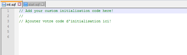

3) Fichier mso_uids.sqf
Le tutoriel complet est ici: Configurer les accès aux fonctionnalités
C'est un fichier texte qui permet de donner des droits particuliers à des joueurs pour limiter l'accès à certaines fonctionnalités.
Ce fichier doit se trouver dans un répertoire "mso\" situé:
- Soit dans le répertoire de mission si les droits à appliquer ne sont valables que pour cette mission.
- Soit dans le répertoire de ArmA3 (là où se trouve l'exécutable) si ces droits sont globaux à toutes les missions.
La structure du fichier est la suivante:
     ["ID_ARMA3", "GRADE",	["role1","role2",...],"NomDuJoueur"] 	/* Nom du joueur optionnel, utilisé pour des scripts de bannissement pour usurpation d'identité */
    ,["123456789", "SERGEANT",	["admin","pilot","crew"]] 	/* SevenOfNine */
On peut ensuite dans différents scripts tester l'accès à des fonctionnalités avec la fonction:
_hasAccess = [(getPlayerUID _unit),["member","admin"]] call mp_rights_fnc_hasRoles;

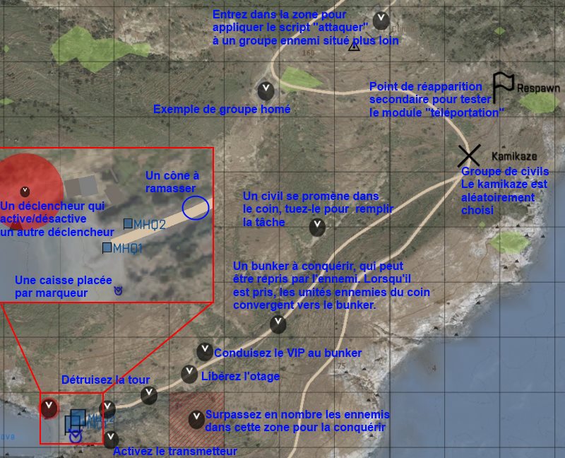

Mission d'exemple
Attention, l'image ci-dessous ne reflète plus complètement la réalité.
De manière à tester l'ensemble des fonctionnalités, j'ai réparti les objectifs dans 2 vallées adjacentes.
Dans la première vallée (où démarrent les joueurs) j'ai placé les objectifs créés à la volée. C'est à dire par du code.
Typiquement on utilisera cette méthode au cours de la mission pour créer des objectifs au fur et à mesure de l'avancement des joueurs et en fonction de ce qu'ils réussissent ou non.
Dans la deuxième vallée (située au nord nord-ouest) j'ai placé des objets sur carte et j'y ai associé des objectifs par leur code d'initialisation. Ca permet dans la plupart des cas, de simplifier la création de la mission si on place à l'avance tous les éléments.
Pour les scripts, ça ne change rien.

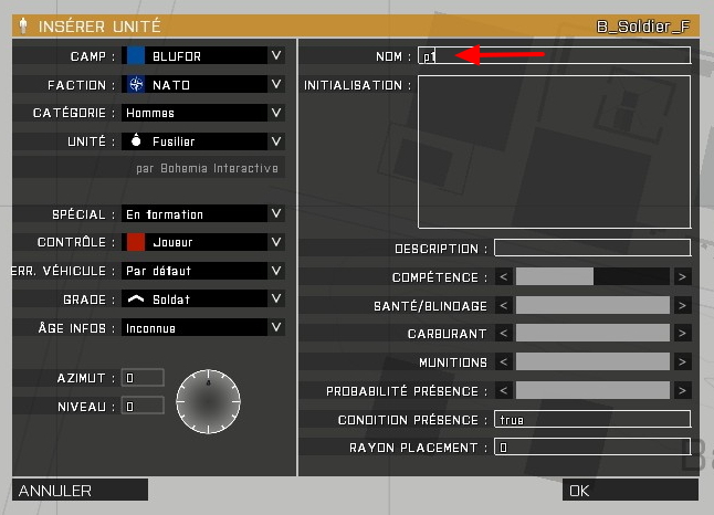

1) Choisir une île et placer le premier joueur
Ouvrez l'éditeur, sélectionnez votre île (ici je prendrai Stratis) et placez votre joueur.
Vous remarquerez que je donne un nom de variable à mon joueur, c'est une bonne habitude à prendre, ça aide énormément durant la mission pour gérer les joueurs.

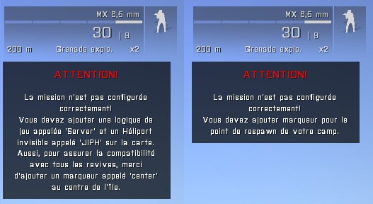

2) Placer la logique de jeu "Server"
Vous devez ensuite placer une logique de jeu nommée "server". C'est une étape essentielle de la mise en place de la mission. La majorité des scripts sont dépendants de l'existence de cette logique de jeu. C'est grâce à elle qu'une série de fonctionnalités sont synchronisées entre les joueurs.
Placez simplement une nouvelle unité, comme camp sélectionnez "Logique de jeu" à la place de "Blufor".
Ensuite vérifiez que catégorie et unités sont bien "Objets" et "Logique de jeu".
NOMMEZ la logique de jeu: "server"

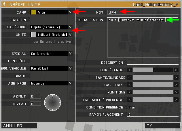

3) Placer l'héliport invisible "JIPH"
Vous devez ensuite placer un héliport invisible nommé "JIPH". C'est une étape essentielle de la mise en place de la mission. La majorité des scripts sont dépendants de l'existence de cet objet pour synchroniser des valeurs entre tous les ordinateurs et pour assurer la persistance des variables. C'est grâce à elle que les données sont synchronisées entre les joueurs.
Placez simplement une nouvelle unité, comme camp sélectionnez "Vide" à la place de "Blufor".
Ensuite vérifiez que catégorie et unités sont bien "Objets (panneaux)" et "Héliport (invisible)".
NOMMEZ l'objet: "JIPH"
Vous pouvez ajouter la ligne de code suivante dans l'initialisation de l'objet:
nul = [] execVM "mission\start.sqf";
Ce n'est pas obligatoire, mais ça vous permet de prendre une bonne habitude :)
Pour initialiser les joueurs et le serveur, plutôt que de tout mettre dans l'initialisation (qui, il faut être honnête, n'est pas très lisible), j'ai pris l'habitude d'avoir un script "start.sqf" qui contient mes initialisations. Un script pré-rempli est donné avec la Base Mission comme on le verra plus tard.
La différence entre "start.sqf" et "init.sqf" c'est que le fichier "start.sqf" n'est exécuté que lorsque les objets de la mission sont instanciés. On peut donc leur ajouter des attributs, etc. ET si vous gardez la structure de base du fichier fourni, vous êtes CERTAIN que le framework est initialisé.

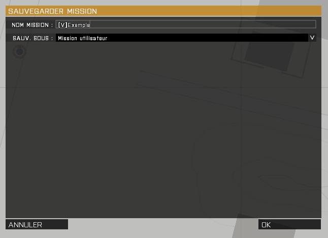

4) Sauvegarder la mission
Vous pouvez maintenant simplement contrôler que tout est en place. Vous devriez avoir 3 objets comme ci-dessous.
Vous pouvez ensuite sauver la mission et lui donner un nom. Ici j'ai choisi "[V]Exemple".
REMARQUE:
Si vous avez oublié un élément dans la mission, pas de problème!
Vous recevrez un message vous signalant qu'il manque quelque chose.

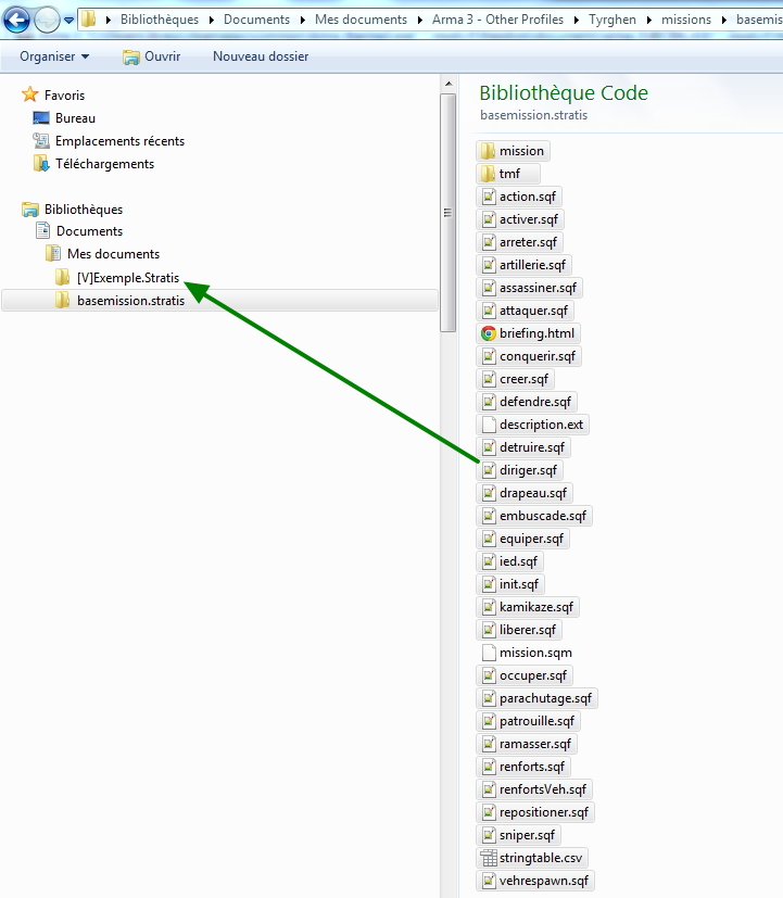

5) Copier les fichiers de la Base Mission
ATTENTION! Copiez tous les fichiers SAUF le mission.sqm, c'est le seul fichier que vous ne pouvez JAMAIS écraser!
6) Lancer la mission
Tout d'abord, il faut recharger la mission, dans l'éditeur, sélectionnez "Charger" et chargez à nouveau la mission que vous êtes en train d'éditer. La raison pour laquelle vous devez recharger la mission c'est qu'une série d'éléments ne sont mis à jour que lorsque vous chargez la mission.
Une liste nos exhaustive:
  • Les traductions
  • Les interfaces des menus
  • Les fonctions disponibles (CfgFunctions)
Une fois la mission lancée, vous devriez voir le message de lancement de la mission à droite et après quelques secondes (le temps que la Base Mission s'initialise) vous devriez pouvoir ouvrir le menu du joueur (touche "U").

8) Les fichiers spécifiques à la mission
Lorsque vous éditerez votre mission, je vous encourage VRAIMENT à placer tous vos fichiers spécifiques à cette mission dans le répertoire "Mission" de la Base Mission.
Pourquoi?
Simplement parce que ça vous simplifiera la vie pour les mises à jour. Pour mettre à jour votre mission à la dernière version de la Base Mission, il faudra simplement copier tous les fichiers de la Base Mission sauf: le répertoire mission, le mission.sqm et le description.ext (si vous l'avez modifié, ce qui à priori ne devrait que rarement être nécessaire).
Contenu de base
Le contenu du répertoire "Mission" lorsque vous le copiez depuis le Base Mission contient les fichiers suivants:
  • functions: Ce répertoire n'est pas indispensable si vous n'utilisez pas de fonctions spécifiques à la mission, mais je le garderais, simplement par facilité. Il contient des bases de fonctions qui vous permettront d'ajouter très simplement des fonctionnalités à votre mission.
  • cfgFunctions.hpp: Ce fichier EST indispensable! Il est référencé dans le description.ext et permet d'intégrer des fonctions de vos missions au fichier description.ext sans devoir y toucher. Ce qui simplifie les mises à jour plus tard.
  • conversations.hpp: Ce fichier n'est pas indispensable, mais je le garderais simplement pour pouvoir créer des conversations. Laissez le tel quel si vous ne l'utilisez pas. Si vous voulez le supprimer, il faudra retirer le lien vers ce fichier qui se trouve dans "description.hpp" (celui ci-dessous)
  • description.hpp: Ce fichier EST indispensable! Il sert à ajouter une image, des fenêtres, des conversations ou d'autres choses propres à votre missions sans devoir éditer le "description.ext".
  • init.sqf: Ce fichier EST indispensable! Placez dans ce script les initialisations des scripts que vous ajoutez dans votre mission, n'éditez pas le "init.sqf" qui se trouve à la racine du répertoire de mission.
  • setup.sqf: Ce fichier EST indispensable! Ce fichier contient des variables pour configurer le fonctionnement de la mission. Son contenu va évoluer dans les prochaines versions de la Base Mission pour reprendre plus de variables possibles avec plus d'explications.
  • start.sqf: C'est le fichier que vous avez peut-être ajouté à l'initialisation du JIPH. Dans ce fichier je met les initialisations du joueur et du serveur. Par exemple, si dans ma mission j'ai besoin d'une série de fonctions sur le serveur uniquement, je les placerai ici.
    Pourquoi utiliser ce fichier à la place du init.sqf? Simplement parce que ce fichier ne sera appelé que lorsque les objets de la mission sont instanciés. Dans le cas du init.sqf, il est possible que la mission ne soit pas encore entièrement initialisée.
  • stringtable.csv: Ce fichier EST indispensable! Le fichier qui contient toutes les traductions de la mission. Pour que tout fonctionne correctement, préfixez TOUJOURS vos traductions par "STR_", de cette manière le framework fera les traductions pour vous sans avoir à le spécifier.
  • tmf_constants.h: Un fichier contenant les constantes définies pour le framework. Ne pas y toucher...
  • tmf_macros.h: Un fichier contenant les macros utilisées par le framework. Il ne faut pas l'éditer, mais vous êtes encouragés à les utiliser.
version 2.07
9) Contenu des scripts de base
Nous allons maintenant parcourir les fichiers SQF de base que vous pouvez utiliser pour démarrer votre mission.
init.sqf
Ici vous placerez tout le code et les scripts à lancer à l'initialisation de la mission.
Ce code est exécuté en parallèle de l'initialisation normale de la mission.
J'ai choisi de le mettre en parallèle, pour qu'une erreur dans cette initialisation spécifique à la mission ne bloque pas l'initialisation du Framework de mission.

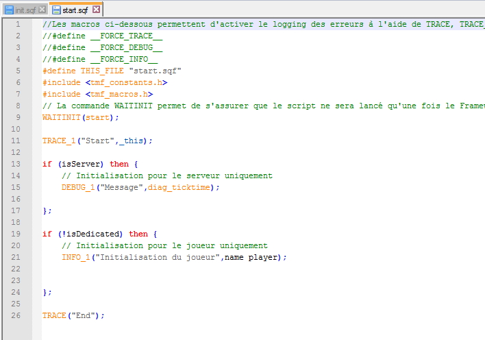

start.sqf
Tout le code contenu dans ce fichier pourrait être inclus dans init.sqf, mais, je trouve qu'il est beaucoup plus clair de séparer les deux, pourquoi?
Parce que le fichier start.sqf ne se lancera qu'une fois l'ensemble du Framework de mission initialisé. Du coup on peut être sûr que toutes les fonctionnalités sont disponibles pour le code inclus ici.
Et on est aussi certain que le joueur a fini d'être initialisé. On pourra dès lors lui assigner un nouvel équipement, etc.

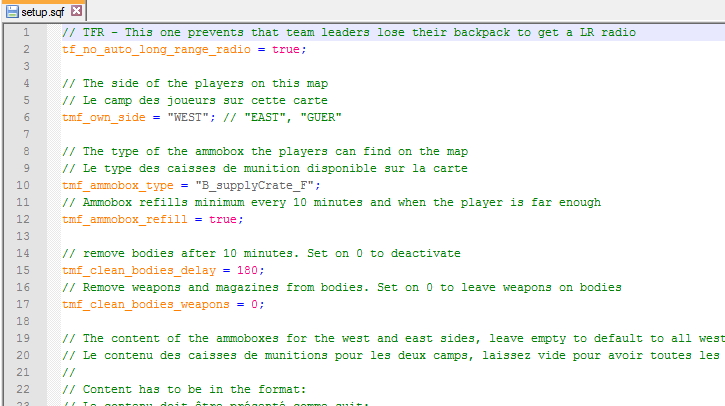

setup.sqf
Ce fichier contient quelques unes des variables qu'on peut modifier pour modifier le comportement de la mission, mais il y en a beaucoup d'autres.
Par exemple, la plupart des fonctionnalités du BTC Revive peuvent être configurées par variables.
C'est ici qu'on fera les modifications nécessaires.

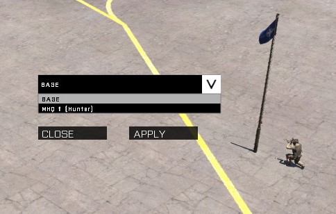

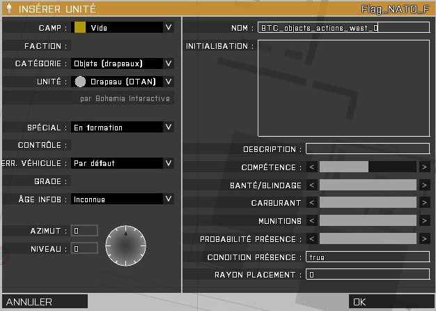

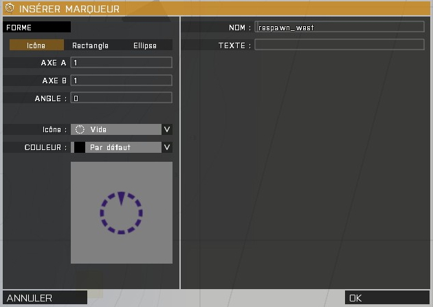

1) Ajouter le point de réapparition de base
Pour que les joueurs réapparaissent à un endroit précis s'ils choisissent de réapparaître (par exemple parce que tout le monde est mort), il faut placer un marqueur nommé "Respawn_[camp]". Si vous ne le faites pas, les joueurs réapparaissent en position [0,0,0] sur la carte.
Un autre avantage d'avoir ce marqueur, c'est que vous pouvez le déplacer au fur et à mesure de la partie pour changer l'endroit où réapparaissent les joueurs. Pour cela il suffit d'appeler dans un déclencheur une ligne de code du type:
"respawn_west" setMarkerPos (getPos outpost);
Les noms pour chaque camp:
respawn_west
respawn_east
respawn_guerrila
respawn_civilian

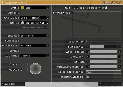

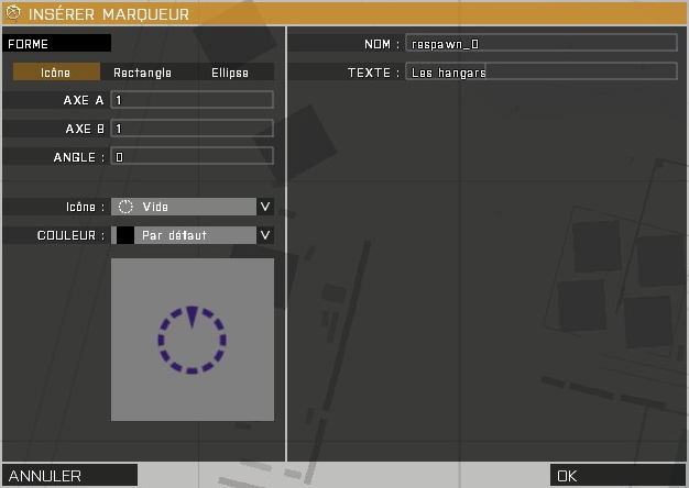

2) Ajouter des points de réapparition alternatifs
Vous pouvez souhaiter plusieurs points de réapparition différents pour votre partie, chacun apparaîtra dans l'interface de réapparition. Vous pouvez les placer en début de partie ou les créer à la volée.
Pour que ces points de réapparition fonctionne, il faut donner un nom précis aux marqueurs.
Ce nom doit être sous la forme:
  • respawn_[index] dans le cas où le point est disponible pour TOUS les camps
  • respawn_[camp]_[index] dans le cas où le point ne doit être disponible que pour un camp
Index est un nombre compris entre 0 et 49 inclus.
Camp est une des quatre possibilités suivantes: west, east, guer, civ
Par exemple:
Respawn_0, Respawn_1..
Respawn_west_0, Respawn_east_2,...

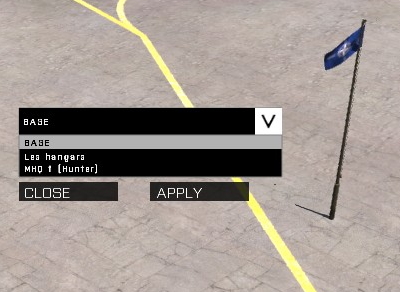

Points importants:
  • Le texte du marqueur donne le nom qu'aura le point de réapparition dans l'interface de Respawn.
    Ce nom sera traduit si une traduction existe.
  • La numérotation ne doit pas se suivre, vous pouvez avoir des trous dans la numérotation :)
  • La numérotation est indépendante dans chaque type de marqueur (respawn_, respawn_west_, respawn_east_, ..)
  • Ces points de réapparition ne sont visibles dans la liste qu'en cas de décès!!! Si vous voulez ajouter des points de téléportations... ça se passe plus bas.

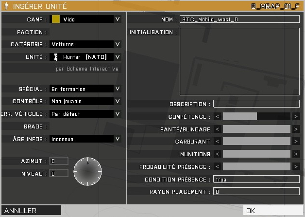

Dans certains missions on souhaitera pouvoir déplacer le point de réapparition. Pour ça, rien de plus simple, il suffit d'identifier un véhicule comme étant un respawn mobile.
Vous avez pour ça deux solutions possibles.
En donnant un nom spécifique au véhicule:
Vous placez le véhicule dans l'éditeur et lui donnez un nom de la forme:
BTC_Mobile_[camp]_[index]
Par exemple:
BTC_Mobile_west_0, BTC_Mobile_west_1
BTC_Mobile_east_0,...
Via une variable définie dans le Setup.SQF:
Cette autre solution consiste à assigner à une variable définie dans le fichier setup.sqf un tableau contenant les noms des variables des véhicules dans l'éditeur.
Admettons que le véhicule doit avoir un nom précis pour qu'il fonctionne avec un autre script que vous avez ajouté, vous pouvez simplement signaler ce véhicule comme étant un respawn mobile en assignant la variable correspondante à votre camp.
BTC_vehs_mobile_west
BTC_vehs_mobile_east
BTC_vehs_mobile_guer
BTC_vehs_mobile_civ
Par exemple:
BTC_vehs_mobile_west = [mon_vec_1,mon_vec_2];

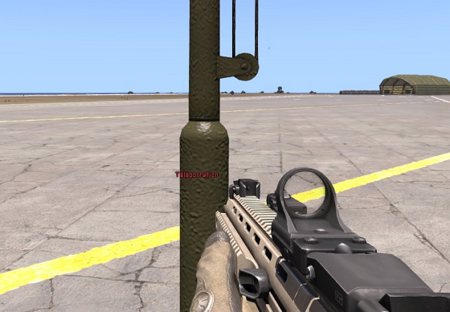

4) Ajouter un point de téléportation
Avoir des points de réapparition c'est bien, mais que se passe-t-il lorsqu'un joueur se connecte en cours de partie?
Pour qu'il puisse rejoindre facilement le groupe, vous pouvez placer un objet sur la carte à proximité du point d'apparition des joueurs qui permet de se téléporter vers les cibles possibles, à savoir:
  • Le leader de son groupe
  • Les respawn mobiles
Pour que l'objet placé dans l'éditeur devienne un point de téléportation, il faut lui donner un nom particulier.
Ce nom sera sous la forme:
BTC_objects_actions_[camp]_[index]
Par exemple:
BTC_objects_actions_west_0, BTC_objects_actions_west_1,...

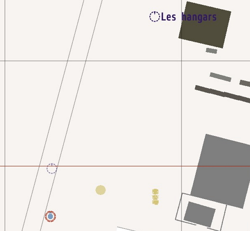

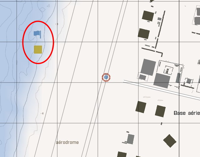

5) Le résultat dans le jeu
On place sur carte un respawn_west, un respawn_0 qui a comme texte "Les hangars", un respawn mobile et un point de téléportation.
Lorsqu'on approche du Drapeau qui est notre point de téléportation, on a une invite qui nous permet de choisir une destination.
Dans notre cas, on peut se téléporter vers le leader du groupe, le point "respawn_west" qui est toujours considéré comme le point de téléportation et respawn de base et enfin, les respawn mobiles. Ici nous n'en avons qu'un seul.
Notez qu'ici le respawn mobile s'appelle "MHQ 1" parce que dans le fichier stringtable.csv on a défini une entrée pour le nom de variable du véhicule.
Par contre, lorsqu'on meurt, les points de respawn alternatifs sont ajoutés à la liste et sont utilisables comme destination pour le respawn.
Vous remarquerez en même temps que le texte du marqueur sert à le nommer dans la liste.

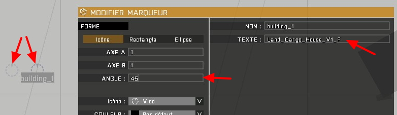

De manière à contourner cette limitation et ne pas devoir toujours éditer le fichier mission.sqm pour modifier le type de l'objet, vous pouvez simplement placer des marqueurs nommés:
building_[index]
ATTENTION, le code a changé, j'ai mis un séparateur entre le "building" et l'index.
Pourquoi?
Parce que ça simplifie le placement des marqueurs, il suffit de créer un marqueur nommé "building" quelque part sur carte et en faisant du copier/coller (CTRL+C / CTRL + V) ArmA va automatiquement créer la numérotation building_1, building_2, etc.
Le texte du marqueur sera le type de l'objet à créer. La direction du marqueur sera la direction de l'objet.
A noter que ça ne fonctionne pas à la volée, mais uniquement lors de l'initialisation de la carte par le serveur.
En pratique
Placez un premier marqueur "building".
Ensuite faites du copier/coller pour créer un premier marqueur "building_1" le "_1" s'ajoute automatiquement dans l'éditeur. Profitez-en..
Tapez le nom de la classe du bâtiment dans le texte du marqueur.
Vous pouvez utiliser le Six Config Browser pour rechercher ces classes. Ou alors le navigateur de configuration intégré à ArmA.
Allez, hop, un deuxième pour le plaisir :)
Et le résultat en image!

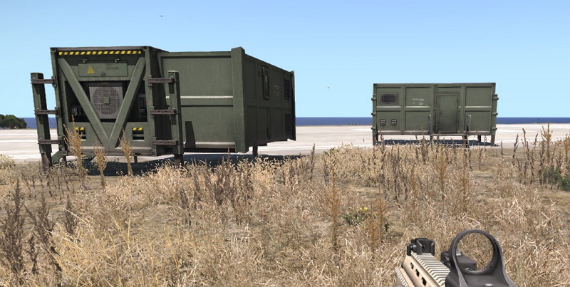

2) Ajouter des caisses d'équipement

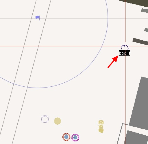

Pour placer une caisse d'équipement sur carte, rien de plus simple, il suffit de placer un marqueur avec un nom spécifique.
Le nom doit avoir la forme:
box_[index]
On peut placer le marqueur à la volée, une caisse sera créée à cet endroit.
En peut aussi effacer le marqueur et la caisse sera supprimée.

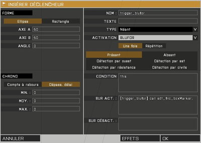

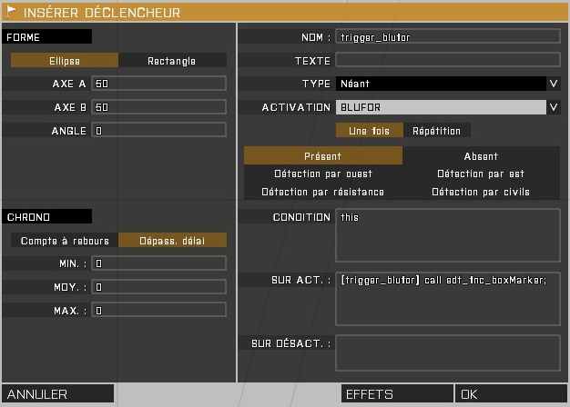

Pour ajouter un marqueur de caisse sans se casser la tête, vous pouvez utiliser la fonction edt_fnc_boxMarker.
Quelques exemples de code à appeler dans un déclencheur par exemple:
BOX_Usine = [getPos hangar] call edt_fnc_boxMarker;
BOX_Camp = [getPos HQ] call edt_fnc_boxMarker;
Attention! Ce code ne s'exécute QUE sur le serveur, si vous voulez récupérer le contenu de la variable BOX_Usine, vous devrez faire un "publicVariable" pour le poster vers les clients.
Ou... si vous voulez quelque chose de complet et de synchronisé automatiquement, la condition de votre déclencheur sera:
if (isServer) then {
   box = [getPos hangar] call edt_fnc_boxMarker;
   ["box_usine",box] call edt_fnc_setVar;
Ce qui vous permet de récupérer le nom de la box chez les clients sous la forme:
box = ["box_usine",""] call edt_fnc_getVar;
Une dernière note, vous pouvez donner comme paramètre à la fonction edt_fnc_boxMarker un autre marqueur. La caisse sera créé sur ce marqueur. Si vous souhaitez placer la caisse sur une position en hauteur, donnez comme texte au marqueur une position ATL précise en plus des autres paramètres. Le format est celui d'un tableau en SQF:
["camp", "type", [], [positionATL]]
Par exemple:
["west", "B_supplyCrate_F", [], [1234, 3245, 12]]
En pratique
Placez un marqueur nommé "box_1" sur la carte.
Ou bien utilisez une ligne de script dans un déclencheur ou autre en utilisant la fonction edt_fnc_boxMarker qui va ajouter un marqueur de caisse automatiquement et qui renvoie son nom si vous voulez l'effacer par après.
Vous pouvez utiliser cette fonction de 3 façons:
  • En donnant un autre marqueur comme paramètre: ["other_marker"] call edt_fnc_boxMarker;
  • En donnant un objet ou trigger comme paramètre: [trigger_blufor] call edt_fnc_boxMarker;
  • En donnant des coordonnées comme paramètre: [12345,25369,0] call edt_fnc_boxMarker;
Sur la carte on a donc:
Ce qui nous donnera en jeu une caisse qui est là dès le début de la partie et une caisse qui apparaît lorsque les joueurs entrent dans la zone du déclencheur.

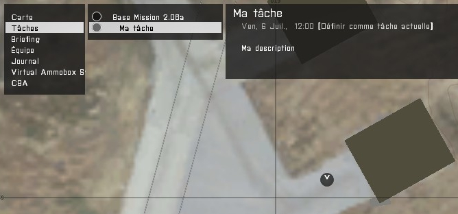

1) Création d'une tâche
Deux fonctions sont disponibles pour créer ou mettre à jour une tâche:
  • edt_fnc_task
  • edt_fnc_taskSilent
La seule différence étant que la deuxième fonction n'affiche pas de message à l'écran lorsque la tâche est mise à jour.
Lorsque vous créez une tâche, vous pouvez la créer en utilisant des textes qui peuvent être traduits ou pas.
Vous pouvez pour le titre utiliser un texte en français ou passer par une chaîne magique qui est définie dans le "stringtable.csv" de votre répertoire \mission.
Si la chaîne commence par STR_ elle sera automagiquement traduite dans la langue de l'utilisateur. Même s'il se connecte plus tard.
Les deux façons de faire sont illustrées ci-dessous:
// Un tâche créée en français, qui ne sera disponible qu'en français.
["Le titre de ma tâche","created","Le contenu de la description de ma tâche"] call edt_fnc_task;
// Une tâche multilingue, pour peu qu'on la traduise :)
["STR_TITRE_TACHE","created","STR_DESC_TACHE"] call edt_fnc_taskSilent;

Exemple d'une tâche créée dans un déclencheur:
2) Mise à jour d'une tâche
Pour mettre à jour une tâche rien de plus simple, vous appelez exactement la même fonction!
Seuls les deux premiers paramètre, le titre de la tâche et le statut de la tâche, sont nécessaires pour faire une mise à jour. Les paramètres qui ne sont pas donnés sont simplement ignorés.
// Tâche réussie
["Le titre de ma tâche","succeeded"] call edt_fnc_task;
// Tâche échouée
["STR_TITRE_TACHE","failed"] call edt_fnc_taskSilent;
3) Marqueur de tâche
Pour simplifier le déroulement de la mission, il peut être intéressant de pointer l'endroit concerné par la tâche. Pour cela vous pouvez fournir un marqueur de tâche qui sera visualisé sur carte avec le statut de la tâche à laquelle il est lié.
Pour cela, rien de plus simple, ajoutez le paramètre additionnel dans l'appel à la fonction edt_fnc_task/edt_fnc_taskSilent.
["Le titre de ma tâche","created","Le contenu de la description de ma tâche","marqueur_tache"] call edt_fnc_task;
["STR_TITRE_TACHE","created","STR_DESC_TACHE","marqueur_tache"] call edt_fnc_taskSilent;
4) Variables de statut
Personnellement, je n'aime pas me soucier de la mise à jour des tâches. J'aime bien pouvoir créer une tâche et savoir qu'elle se mettra à jour au bon statut lorsqu'un événement se produira.
Pour cela, on peut associer une ou plusieurs variables à une tâche:
  • Une variable de succès: lorsqu'elle passe à "true", la tâche est marquée comme réussie
  • Une variable d'échec: lorsqu'elle variable passe à "true", la tâche est marquée comme échouée
  • Une variable d'échec inversée: lorsqu'elle variable passe à "false" la tâche est marquée comme échouée
Personnellement je n'ai jamais eu besoin de plus. Et si le cas devait se présenter, je ferais la mise à jour moi-même.
ATTENTION: Quand je parle de variable ici, je ne parle PAS d'une variable d'ArmA, mais bien d'une variable synchronisée en JIP. Ces variables sont gérées par les fonctions: edt_fnc_setVar et edt_fnc_getVar.
Exemple d'utilisation:
["Le titre de ma tâche","created","Le contenu de la description de ma tâche","marqueur_tache","jip_var_success"] call edt_fnc_task;
["STR_TITRE_TACHE","created","STR_DESC_TACHE","marqueur_tache","jip_var_success","jip_var_fail"] call edt_fnc_taskSilent;

  5. La variable synchronisée qui indique si la tâche est réussie [Optionel]
  6. La variable synchronisée qui indique si la tâche est échouée [Optionel]
Donc, on a créé la tâche avec une petite ligne de code. Et pour changer le statut de cette tâche, on ne touchera plus jamais à la tâche, il suffit de modifier le contenu de la variable qu'on a défini ici, les variables sont: "jip_var_destroyed" et "jip_var_failed"
edt_fnc_task est donc une fonction qui surveille le contenu d'une ou plusieurs variables.
A noter que le nom "jip_var_" est une convention que j'ai choisi pour moi-même pour bien indiquer qu'il s'agit d'une variable synchronisée en JIP. Ca me permet entre autre, de faire des recherches dans notepad++ dans une mission pour récupérer tous les endroits où sont utilisés cette variable. Vous pouvez donner le nom que vous voulez...

Maintenant, la partie échec de la tâche.
Notre camion roule sur la carte, s'il atteint sa destination, la tâche doit échouer. Il suffit de placer un déclencheur qui détecte la présence de notre camion.
mon_camion in (list trigger_de_fin)
En partant du principe que le déclencheur est nommé: "trigger_de_fin" et le camion est nommé "mon_camion".
Dans l'activation du déclencheur on mettra:
nul = ["jip_var_failed",true] call edt_fnc_setVar;
Et voilà, on affecte un contenu à la variable "jip_var_failed" qui sert à détecter l'échec de la tâche et du coup on ne touche pas à la tâche non plus.
En résumé, le code nécessaire pour créer une tâche, un objectif et l'échec de la tâche:
// A mettre dans le script "mission\start.sqf", dans la partie serveur, ou dans un déclencheur
["STR_TASK_DESTROY_TITLE", "created", "STR_TASK_DESTROY_DESC","marker_task_destroy","jip_var_destroyed","jip_var_failed"] call edt_fnc_task;
// A mettre dans l'initialisation du camion nommé: "mon_camion"
nul = [this,getPos this,"jip_var_destroyed","STR_TRUCK_DOWN"] execVM "assassiner.sqf";
// A mettre dans l'activation du déclencheur qui détecte l'arrivée du camion "mon_camion"

Prenons un cas simple pour un début de mission.
Vous voulez que les joueurs démarrent en chute libre en début de mission et ensuite ils doivent rejoindre un poste avancé.
Si un joueur arrive en cours de route... inutile de le faire démarrer en chute libre... autant le mettre directement au poste avancé.
Mais comment savoir ça? Les joueurs ne sont plus dans le poste avancé (ils sont en cours de mission) et donc un déclencheur dans le poste avancé ne sert à rien!
Eh bien c'est simple.
Placez un déclencheur avec détection des blufor sur le poste avancé. Dans l'activation du déclencheur:
1 call edt_fnc_completed;
Ensuite dans le script "mission\start.sqf" dans la partie joueur, placez le code suivant:
titleText ["", "BLACK FADED"];                                               // Fondu au noir pendant qu'on teste où mettre le joueur.
sleep 3;                                                                                         // pour permettre la synchro des variables
if (1 call edt_fnc_status) then {                                             // On teste si l'objectif est accompli et que les joueurs sont déjà passés par l'outpost
    player setPos (markerPos "marqueur_outpost");    // On place le joueur sur un marqueur dans l'outpost
} else {
    _pos = markerPos ("marqueur_parachutage");         // On récupère la position de largage des joueurs pour leur parachutage
    _pos set [2, (2000 + random(200))];                                // On défini une hauteur aléatoire
    player setPos _pos;                                                              // On place le joueur en hauteur pour sa descente
titleFadeOut 5;                                                                          // Fin du fondu au noir
Voilà...

Dans cette exemple je ne vais créer qu'une seule tâche et la mettre à jour de plusieurs manières, en utilisant les possibilités de la Base Mission.
1) Créer une tâche
Dans notre exemple nous allons simplement créer une tâche qui sera réussie si on atteint une zone et échouée si on atteint une autre.
La méthode la plus simple est de placer la création de vos tâches dans un déclencheur. ATTENTION!!! Il faut laisser quelques secondes après le déclenchement de la mission, mettez un délai au déclencheur de création des tâches. De cette manière le framework est initialisé et les joueurs seront déjà sur place et feront attention à la fenêtre qui s'affiche pour signaler l'ajout d'une tâche.
Un délai de minimum 5 secondes est recommandé!
Le code a entrer dans la zone activation du déclencheur pour cette tâche est:
["Ma tâche","created","Ma description"] call edt_fnc_task;
Pour un rappel des paramètres, voyez le message dédié.
Lancez le jeu et voyez la tâche apparaître lorsque vous vous connectez
2) Marqueur de tâche
Placez ensuite un marqueur nommé "marker1_1" sur la carte, comme il a été utilisé lors de la création de la tâche, il donnera la position affichée sur carte pour la tâche.
Modifiez le code du déclencheur pour obtenir:
["Ma tâche","created","Ma description","marker1_1"] call edt_fnc_task;
Dans l'éditeur on aura quelque chose du style:
Et lorsqu'on lance le jeu on obtiendra notre tâche, avec un marqueur de tâche.
Pour que le marqueur de tâche aient du texte lorsqu'on passe le curseur dessus. Il suffit de mettre du texte dans le marqueur placé dans l'éditeur.
3) Mettre à jour une tâche - Manuellement
On a plusieurs façons de mettre à jour une tâche, la première est de le faire manuellement en appelant une ligne de code pour mettre à jour le contenu de la tâche et ici, son statut.
Créez un deuxième déclencheur, près du hangar et mettez le en détection de présence des blufors.
Le code d'activation du déclencheur sera:
["Ma tâche","succeeded"] call edt_fnc_task;
Approchez-vous de la zone et vous verrez la tâche se mettre à jour.

4) Mettre à jour une tâche - Par une variable
C'est ma méthode préférée....
On va commencer avec une variable classique, qu'on met à jour à l'aide de edt_fnc_setVar (voir le message dédié pour l'explication).
Modifiez le premier déclencheur qui crée la tâche et changez le code d'activation en:
["Ma tâche","created","Ma description","marker1_1","jip_var_done"] call edt_fnc_task;
Notez qu'on a ajouté un nom de variable synchronisé: "jip_var_done".
Le format "jip_var_" n'est pas obligatoire, moi je l'ajoute simplement pour des raisons de lisibilité et pour le retrouver plus vite quand je cherche dans mon code avec NotePad++.
Modifiez ensuite le deuxième déclencheur près du hangar et remplacez le code par:
["jip_var_done",true] call edt_fnc_setVar;
Une fois de plus, avancez vous vers le hangar et vous verrez que le statut de la tâche changera.
5) Faire échouer une tâche - Par une variable
Le principe est le même que ci-dessus, à part qu'on ne parle pas de la réussite, mais de l'échec de la tâche.
Il faut une fois de plus modifier la création de la tâche.
["Ma tâche","created","Ma description","marker1_1","jip_var_done","jip_var_failed"] call edt_fnc_task;
Notez qu'on a ajouté un nom de variable synchronisé: "jip_var_failed".
Si on met cette variable à "true" (vrai), la tâche sera échouée.
On crée donc un deuxième déclencheur sur un autre hangar. Et si on entre dans ce déclencheur, la tâche sera échouée.
Le déclencheur sera du type "Detect Blufor Present".
Le contenu du code d'activation sera:
Lorsqu'on s'approche du deuxième hangar, la tâche sera échouée. Même si on s'approche du premier hangar, ça ne change plus rien...
Et sur la carte ça donne:

Commençons par modifier la création de la tâche.
Le nouveau code est:
["Ma tâche","created","Ma description","marker1_1",1,2] call edt_fnc_task;
Il faut ensuite modifier le code d'activation des deux déclencheurs pour qu'ils utilisent eux aussi les objectifs numériques.
Pour la zone réussite:
Pour la zone d'échec:

1) Mise à jour avec une version 2.07 ou plus
La procédure est extrêmement simple, si vous avez respecté la logique de création et placé tous vos scripts dans le sous-répertoire "mission", il suffit de:
  • faite une copie de sauvegarde de votre mission en l'état actuel (je fais généralement un répertoire "[nomDeMission].bkp"
  • effacer le répertoire TMF
  • copier le répertoire TMF depuis la nouvelle version de la Base Mission
  • copier tous les fichiers à la racine de la Base Mission SAUF le mission.sqm vers votre répertoire de mission
Voilà... rien de plus simple.
2) Mise à jour avec une version antérieure à la 2.07
Bon... là c'est plus compliqué, il faudra être plus prudent.
Voici une liste de points à vérifier qui devraient vous permettre de passer cette étape sans encombre.
  • Si vous avez des marqueurs nommés "buildingXXX", renommez les en "building_XXX" avec notepad++ éditez votre fichier mission.sqm directement.
  • Si votre version est vraiment très ancienne, les fonctions edt_fnc_task et edt_fnc_taskSilent ont changé dans l'ordre des paramètres. Le statut (created, succeeded, etc) est passé en deuxième position.
  • Ajouter un sous-répertoire "mission" si vous ne l'avez pas déjà
  • Déplacer le fichier setup.sqf depuis la racine de la mission vers le sous-répertoire "mission"
  • Si vous ne les avez pas, ajouter les fichiers vide suivant au sous-répertoire "mission":
    • conversation.hpp
    • start.sqf
    • init.sqf
    • cfgFunctions.hpp
    • description.hpp
  • Déplacez tous les fichiers spécifiques à votre mission qui sont dans le répertoire racine de votre mission
  • Editez le fichier "mission\description.hpp" et enlevez le code suivant: #include <conversations.hpp>
    Le script est référencé directement dans le description.ext
  • Editez le fichier description.ext et déplacez TOUS les éléments spécifiques à votre mission dans le fichier "mission\description.hpp"
  • Vérifiez les chemins des images éventuelles si vous les avez déplacées dans le répertoire "mission"
  • Editez votre fichier start.sqf si nécessaire
