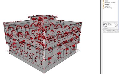

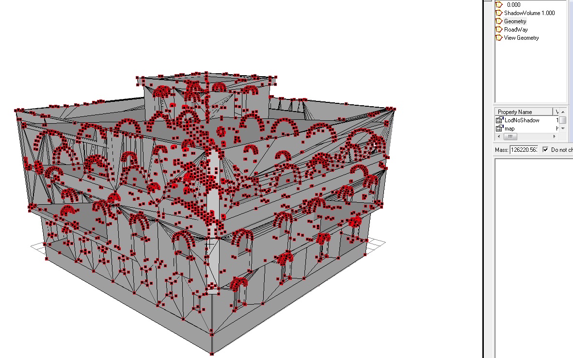

Re: OPX Building
C'est vraiment etonnant !
Car quand je sélectionne le LOD geometry : https://puu.sh/DfIhj/091b1a0619.png
On voit bien les points des axes sélectionnes donc non franchissable !
Sur le LOD Roadway : https://puu.sh/DfIje/6e671cd46e.png
Cela fonctionne très bien et le LOD view géométrie est une copie du LOD geometry.
Docn je ne vois pas ou ca plante sachant qu'il y a bien une masse sur chaque polygone
Re: OPX Building
Bonsoir Casseburne,
Pour être constructif, le mieux serait que tu me donne ton p3d...
Sinon, je peux t'accorder du temps sur TS.
As-tu vérifié que ta géométrie n'est ni concave, ni convexe où que ton lod roadway est plus haut que ta géométrie? voir que des faces ne soient pas inversées?

Re: OPX Building
Plein de choses à dire...ceci n'est que le dessus de l'iceberg...test avec le opx2_big.p3d
géométrie 3d convexe, see below
analyse suivante: il doit y avoir autant de composants que d’élément de géométrie
il faudra désormais passer par une discussion TS , je ne peux passer mon temps à faire des écrits...
