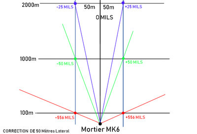

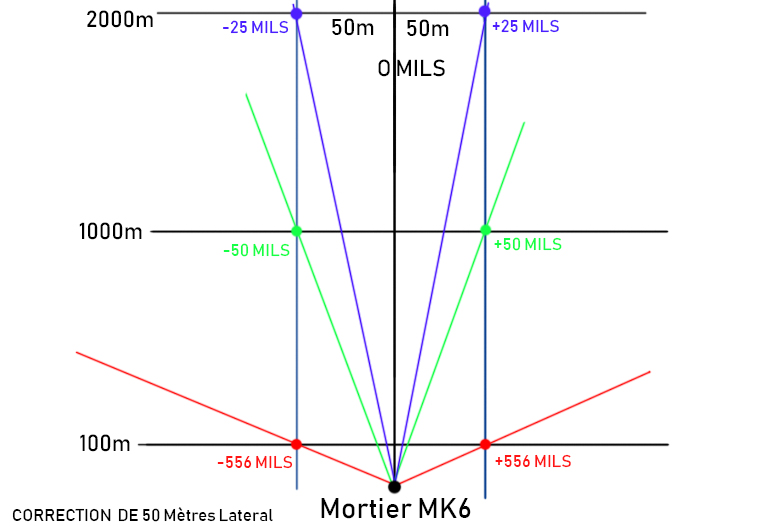

Un écart de 10 MILS à gauche ou à droite d'une cible :
à 100m = un écart de tir de 1 m.
à 1000m = un écart de tir de 10 m.
à 2000m = un écart de tir de 20 m.

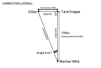

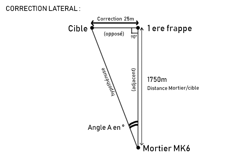

Calcule de correction de MILS par rapport à une distance en Mètre. Pour l'exemple, un tir est ordonné a 1750m, et doit être corrigé de 25 m à gauche.
Pour calculer un angle , pour ceux qui se souviennent de leur cours, il suffit de trouver la tangente de l'angle A ! ! Etant donnée que l'on à déja les deux informations importantes :
La distance + la correction ,
La Tangente est exprimée en Radian, qu'il nous faut convertir en degrés, qu'il nous faut convertir en MILS !
Sachant 1 Radian = 57,2958 Degré = 1018.58 MILS
Tangente de A = Correction / Distance
= 25/1750
= 0.01428
0.01428 x 57,2958 x 17.7777 = 14.54 MILS
Donc Pour un Distance de frappe à 1750 mètres pour un Correction de 25 mètres
Il faudra se décaler de 14.54 MILS dans le viseur du MK6 !!!
MAIS HEUREUSEMENT POUR NOUS ! :
La division par 17.7777 n'est pas du au hasard !!
Reprenons notre conversion de tangente en MILS
Soit :
0.01428 x 1018.58
= 14.54
Si on simplifie à 1000 pour la conversion de Radian en MILS :
0.01428 x 1000
= 14.28
Une Différence Négligeable donc pour Une petite correction !!!
On peut donc simplifier en faisant :
(Correction Latérale en m/ Distance de Tir m ) x 1000
SOIT :
(Correction Latérale en m/ Distance de tir en km )
