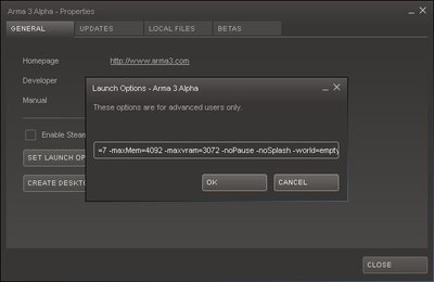

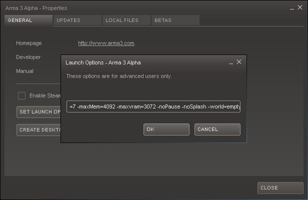

Hi everyone,
Je vous propose un petit tuto afin d'optimiser le lancement du jeu.
C'est pas compliqué, il faut juste connaitre les composantes de votre Pc (pour certains parametres).
Pour commencer:
-Acceder aux options Arma III sur STEAM.
-Dans l'onglet "GENERAL" vous trouverez les options de lançement.
Ensuite,voici les paramètres.
-cpuCount=6 Est égal au nombre de CPU physique que vous avez. 2,4,6 ...
-exThreads= est utilisé pour,7 les quad core Hauut de gamme, 3 ou 5 pour la mi gamme en quad core et 1 ou 3 pour dual core.
-high Permet de lancer ARMA 3 avec une Haute priorité dans la liste des processus.
-maxMem= est égal a la mémoire que vous disposez dans votre bécanne. 2048, 4096, etc...
-noPause pour évitez les arrets avec les videos (note de Tyrghen: Quand vous développez sous l'éditeur, ce paramètre évite que ArmA se mette en pause quand vous retournez sur le bureau)
-noSplash supprime les intros au lancement du jeu
-world=empty Démarre le jeu plus rapidement car il charge un monde vide. (Note de Tyrghen: n'a un effet qu'au premier lancement)
Vous arriverez a ceci plus ou moins (attention à bien mettre des espaces devant les "-")
Code : Tout sélectionner
-cpuCount=4 -exThreads=7 -high -maxMem=8192 -noPause -noSplash -world=empty
Une bonne grosse ligne, avec beaucoups de blabla, mais qui vous fera gagner énormément!
La page de référence pour ArmA 2 (valable pour ArmA 3 jusqu'à maintenant): Startup Parameters - BIS Wiki
