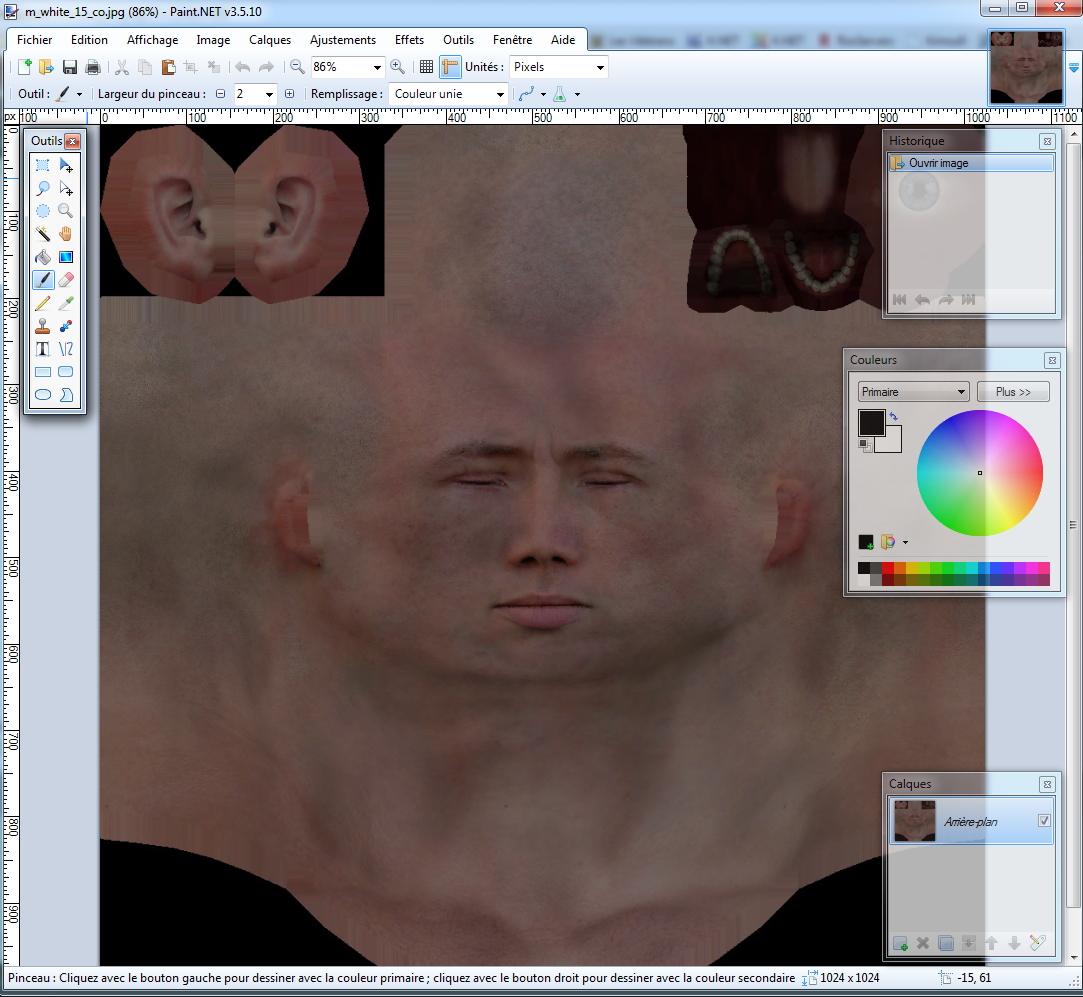

Prendre une face de base
Téléchargé le fichier zip contenant toutes les faces existantes d'ArmA.
Il est mis à disposition par la Team ici:
ArmA3FacePack.zip
(7.2 Mio) Téléchargé 1880 fois
Dézippez le contenu et choisissez une image.
Installer un programme de dessin
Si vous avez Windows, je vous recommande fortement Paint.NET. C'est un outil à la fois complet et Simple.
Vous le trouverez ici: http://www.getpaint.net/
Une fois votre logiciel d'édition ouvert, commencez à modifier l'image, en tenant compte des zones pour appliquer vos couleurs.
Pour y arriver, il existe une série d'outils très simple dans Paint.NET: Le lasso et le pot de peinture.
Nous allons vite créer un camouflage... simpliste... voire pourri... mais ça vous donnera les bases.

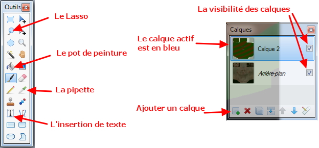

Les outils de base de Paint.NET

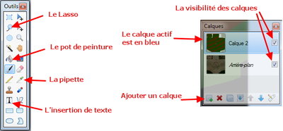

Il y a quelques fonctionnalités de base de Paint.NET à bien connaitre.
Heureusement, il y en a peu... le reste vous le découvrirez en essayant.
Dans l'écran d'outils:
  • Le Lasso permet de faire une sélection dans l'image, utile pour remplir une zone avec une couleur.
  • Le pot de peinture sert à remplir une zone sélectionnée avec une couleur.
  • La pipette permet de sélectionner une couleur dans l'image pour pouvoir la réutiliser.
  • L'insertion de texte permet d'écrire sur l'image (son nom par exemple)
Dans l'écran de calques:
  • Le calque actif est celui surligné en bleu. Quand vous voulez faire une sélection ou mettre de la couleur, tout se fait sur le calque actif.
  • La visibilité d'un calque est contrôlée par les cases à cocher sur le côté. Si la case est décochée, le calque n'est plus visible et ne sera pas sauvegardé dans l'image finale.
  • Le bouton + permet d'ajouter un calque à l'image.
  • La croix rouge permet d'effacer le calque sélectionné.
Créer un nouveau calque
On crée un nouveau calque pour pouvoir y faire des modifications sans modifier l'image de base. Ca permet aussi d'effacer tout en gardant l'image de base.
Cliquez sur le bouton + en vert.
Vous avez créé un calque, vérifiez qu'il est bien le calque actif, il doit être en bleu dans l'écran des calques.

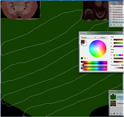

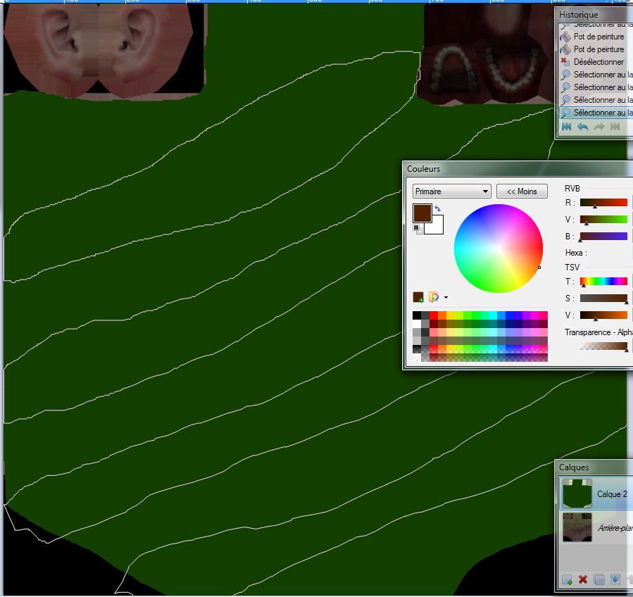

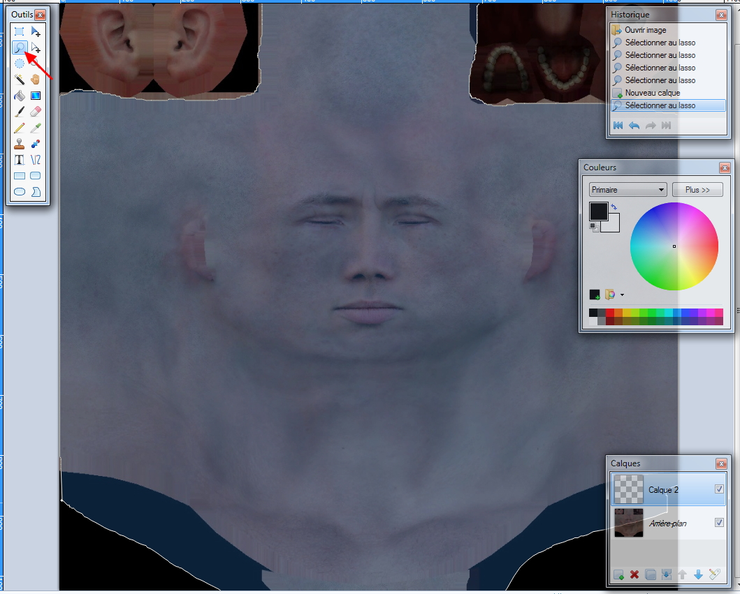

Définir la zone de la couleur de fond
On dessine au lasso la zone qui contiendra la couleur de fond à appliquer sur la face de votre personnage.
Cette zone recouvrira probablement le visage et les oreilles. Vous pouvez utiliser la touche CTRL pour dessiner plusieurs zones au lasso.

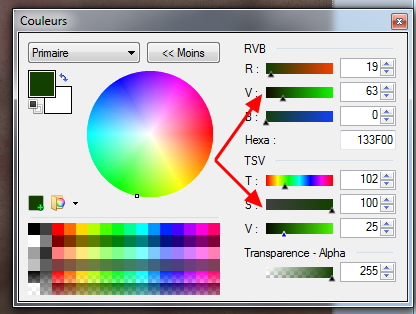

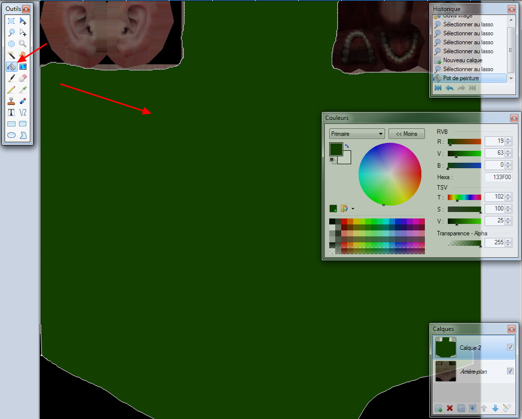

Choisir la couleur de fond
Dans le sélecteur de Couleurs, cliquez sur une couleur qui vous convient.
Si elle n'est pas à votre goût, cliquer sur le bouton "Plus" pour modifier la couleur.
Vous pouvez jouer sur la quantités des couleurs dans la partie haute, ou sur la saturation dans la partie basse.

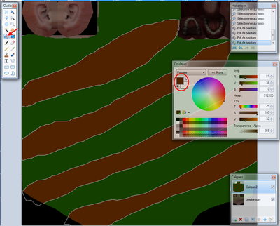

Appliquer la couleur de fond
Maintenant que la couleur est choisie, sélectionnez l'outil "Pot de Peinture" et faite un clic gauche dans la zone sélectionnée précédemment.
Elle se remplira de la couleur choisir.

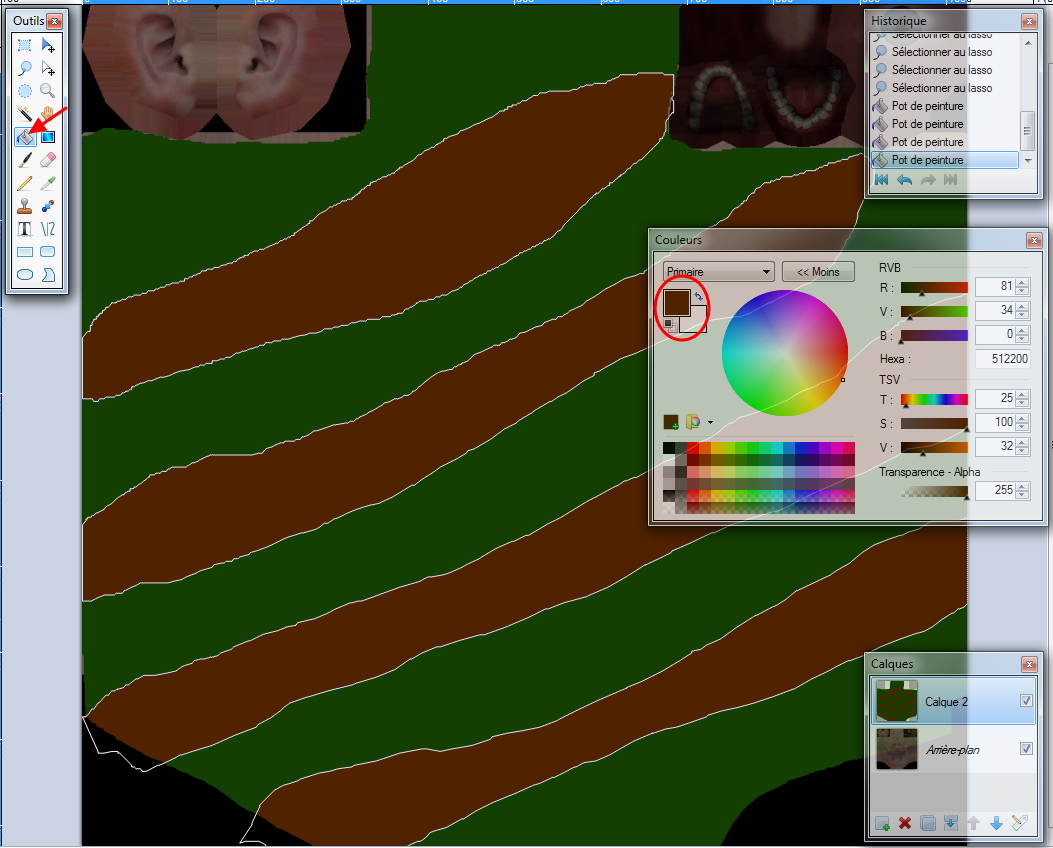

Appliquer d'autres couleurs
Dans notre cas, nous allons faire de simples lignes de camouflage. Pour cela, sélectionnez l'outil "Lasso", maintenant le bouton CTRL du clavier enfoncé et dessinez les zones des lignes que vous voulez colorier.
Appliquer la nouvelle couleur
A nouveau, dans l'écran des couleurs on sélectionne une couleur différente.
Et ensuite on sélectionne l'outil "Pot de Peinture" et on clique à l'intérieur des zones à colorier. Si vous vous trompez, appuyez sur CTRL + Z pour revenir en arrière.

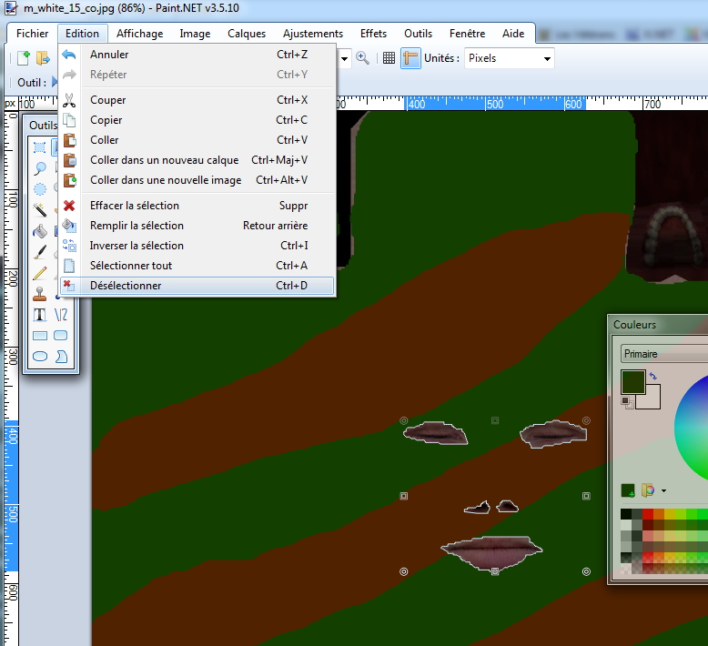

Sélectionner les yeux et la bouche
A l'aide de l'outil du "Lasso" et en maintenant la touche CTRL enfoncée, dessinez le contour des yeux et de la bouche.

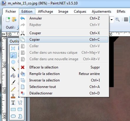

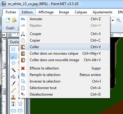

Copier les yeux et la bouche

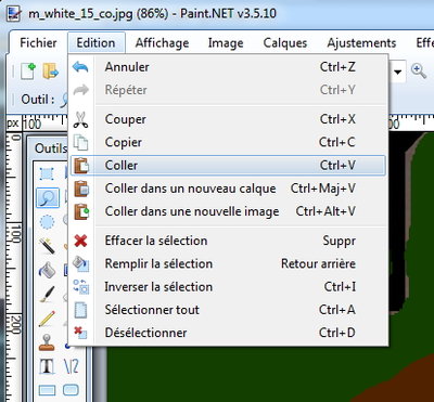

Maintenant vous devez copier le contenu de votre sélection. Allez dans le menu "Edition" et sélectionnez "Copier" ou pressez CTRL + C
Coller les yeux et la bouche
Vous devez ensuite réactiver le calque du camouflage en cochant la case dans la fenêtre de calque.
Assurez-vous que le calque est bien actif et surligné en bleu.
Maintenant vous devez coller le contenu de votre sélection. Allez dans le menu "Edition" et sélectionnez "Coller" ou pressez CTRL + V
Les yeux et la bouche sont dans le calque de camo, déselectionnez la zone par le menu "Edition" ou pressez sur CTRL + D

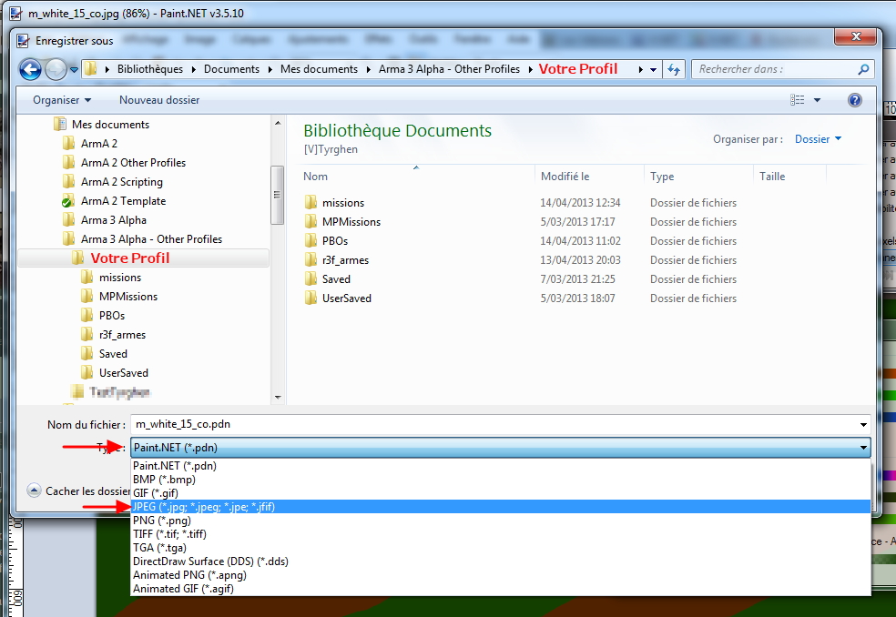

Sauvegarder l'image
Il faut maintenant sauvegarder votre magnifique camo! :mrgreen:
Pour cela, allez dans le menu "Fichier" -> "Enregistrer Sous..."
Une nouvelle fenêtre apparaît!
Naviguez sur votre PC pour rejoindre le répertoire de votre profil qui doit se trouver sous "Mes Documents\ArmA 3 Alpha - Other Profiles\"
Là vous devriez voir un répertoire avec le nom que vous utilisez dans ArmA.
Sélectionnez ce répertoire.
Ensuite, sélectionnez, tout en bas de la fenêtre, le type de fichier. Vous voulez un JPEG ".jpg".
Nommez le fichier "face.jpg"
Cliquez sur OK.

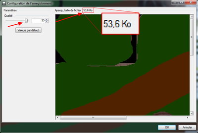

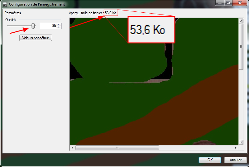

Une nouvelle fenêtre s'ouvre pour vous demander de configurer la qualité de l'image.
Regardez en haut de la fenêtre la taille en Ko de votre image. La plupart des serveurs limitent la taille à 100ko. Si votre image fait plus que 100Ko, utilisez le curseur de Qualité pour diminuer la taille de l'image.
Cliquez une nouvelle fois sur OK si c'est fait.

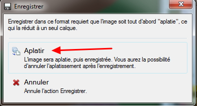

Une nouvelle fenêtre s'ouvre pour vous demander si vous souhaitez aplatir les calques... et OUI vous le voulez.
Cliquez sur "Aplatir"
C'est fait... votre image est sauvegardé.

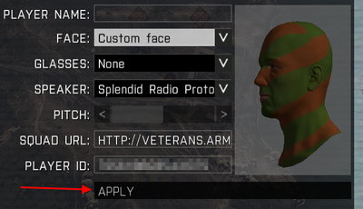

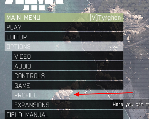

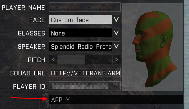

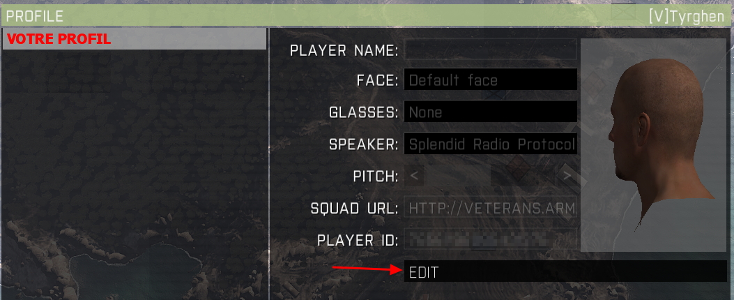

Activer votre face perso dans ArmA

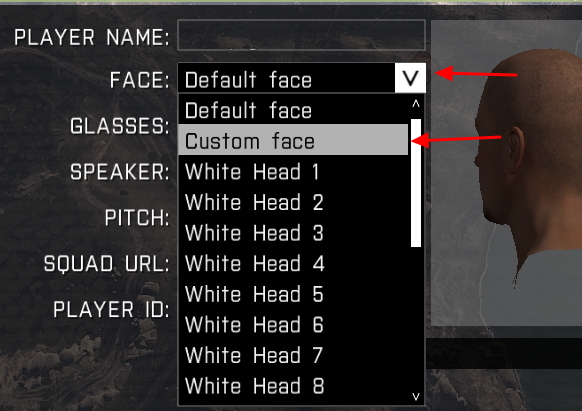

Allez dans le menu "Options" -> "Profiles"
Sélectionnez à gauche le profil à modifier (celui dans lequel vous avez sauvegardez l'image)
Et appuyer à droite, en bas, sur le bouton "Edit"
Dans "Face", ouvrez le menu déroulant et sélectionnez "Custom Face"
C'est magique... c'est magnifique (enfin... sauf pour les autres)... vous avez une face perso.
Il ne reste plus qu'à cliquer sur "Apply".

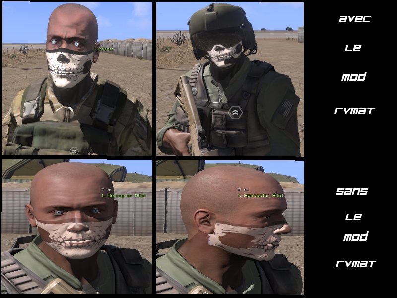

Tuto pour résoudre le problème des couleurs de la custom face.
Tout d'abord télécharger rvmat a cette adresse: http://www.armaholic.com/page.php?id=20356
Ensuite utilisez winrar ou un autre logiciel pour dézipper le fichier (ou le gratuiciel 7-zip)
Allez dans: Mes Documents\Arma 3 Alpha\
Créez un nouveau dossier et nommez le @rvmat.
Ouvrez le dossier @rvmat et créez un dossier Addons.
Copiez les 3 fichier dans le dossier Addons :
  • BSW.bikey
  • rvmat.pbo
  • rvmat.pbo.BSW.bisign
Pour activer le mod, deux solutions..
1) Allez dans le raccourci de Arma 3 Alpha\
Cliquez droit \ Propriétés \
Dans la barres (cible) ajoutez: -mod=@rvmat
Pour mettre d autre addons, il faut les séparer par un point virgule, ex: -mod=R3F_Armes;@rvmat
!Attention on ne peut pas avoir deux mods du mème nom !
2) Démarrer Arma 3
Aller dans Option \ Expansions \
Cocher les mods qu'on veut activer et faire OK
Tuto crée par GoticWar ;)
